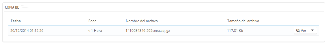

La tabla que aparece bajo estas secciones, muestra todas las copias de seguridad que se han realizado, indicando la fecha de la creación, la edad, el nombre del archivo y el tamaño.
A la derecha de cada fila hay dos acciones disponibles:
- Ver. Le permite descargar esa copia de seguridad.
- Eliminar. Le permite eliminar esa copia de seguridad. Tenga cuidado, no podrá recuperar esa copia de seguridad de ninguna manera.
Después de realizar el proceso de copia de seguridad, debe descargar el archivo de la copia de seguridad generado haciendo clic en "Ver", o simplemente haciendo clic sobre la fila de la tabla perteneciente a dicha copia de seguridad. Guarde el archivo de la copia de seguridad en un lugar seguro, por si necesitara utilizarla en algún momento dado. Además, puede encontrar estas copias de seguridad directamente en la carpeta /backup
de su servidor, en el interior de la carpeta /admin
renombrada de manera personalizada.
Su base de datos es almacenada utilizando el formato estándar SQL con una extensión de archivo.sql
y comprimida utilizando el algoritmo BZip2 (una variante del popular formato ZIP. Lea más sobre este algoritmo en el siguiente enlace: http://es.wikipedia.org/wiki/Bzip2) con extensión de archivo .bz2
. Esto le da un archivo resultante con extensión .sql.bz2.

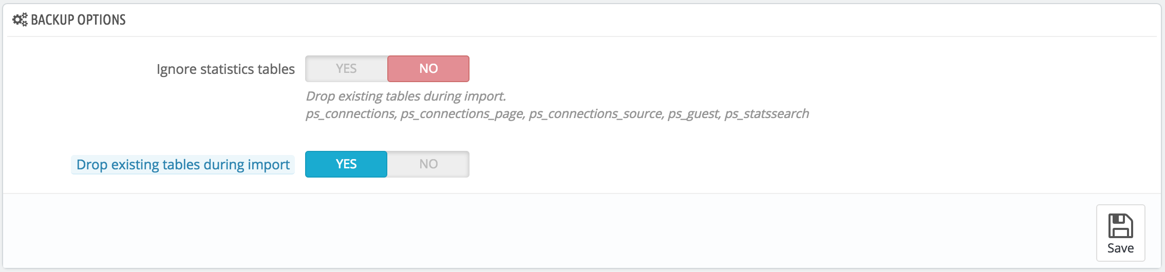

Opciones de copia de seguridad
En la parte inferior de la pantalla, hay dos opciones más disponibles:
- Ignorar las tablas de estadísticas. PrestaShop almacena las estadísticas de su sitio en varias tablas de la base de datos, y estas tablas pueden ocupar una gran cantidad de espacio rápidamente. A pesar de que puede ser conveniente mantener sus estadísticas en un lugar seguro, esto también hace que los archivos pesen más, tarden más tiempo en descargarse y ocupen un mayor espacio en el lugar en el que almacena estas copias. Además, probablemente sólo esté interesado en tener una copia de seguridad de sus productos, categorías, clientes, pedidos, etc.
Por defecto, PrestaShop realiza una copia de seguridad de todas las tablas, pero si dispone de poco espacio para almacenar copias de seguridad, cambie esta opción a "Sí". - Eliminar las tablas existentes durante la importación. Al importar un archivo de copia de seguridad, el sistema puede sobrescribir cualquiera de las tablas existentes con el contenido de la copia de seguridad que realizó, o eliminar todas las tablas existentes sustituyéndolas por el contenido de la copia de seguridad. El primer caso podría dar duplicados, por lo que esta opción está activada de forma predeterminada.
