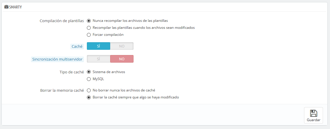

Smarty
Smarty es el nombre del motor de plantillas utilizado por los temas de PrestaShop. Puede aprender más sobre él desde el siguiente enlace: http://www.smarty.net/.
Hay varias opciones:
- Caché de plantillas. Para mejorar el rendimiento front-end, PrestaShop almacena en caché las páginas HTML.
- Nunca recompilar los archivos de las plantillas. El comportamiento normal: Las páginas HTML son compiladas y almacenadas en la memoria caché del navegador y se muestran tal y como son, incluso si el tema ha cambiado desde entonces.
- Recompilar las plantillas cuando los archivos sean modificados. PrestaShop es capaz de saber si un tema ha sido modificado.
- Forzar compilación. Sólo active esta opción si está editando un tema, y quiere ver los cambios realizados cada vez que recargue la página.
- Caché. Esta opción hace posible que pueda desactivar la caché de todos los archivos, y no tan sólo los que pertenecen a los archivos de la plantilla. Desactive esta opción tan sólo para la depuración de módulos y/o plantillas. En cualquier otro caso, debe dejar esta opción activa.
La opción "Borrar la caché Smarty" hace posible borrar la memoria caché con un solo clic de ratón, en lugar de tener que ir a borrar los archivos desde el servidor FTP. - Sincronización multiservidor. Cuando tiene varios servidores, esta opción le ayuda con su sincronización de caché.
- Tipo de caché. Por defecto, Smarty utiliza un mecanismo de almacenamiento en caché basado en archivos. Usted puede optar porque éste utilice MySQL como recurso de almacenamiento de memoria caché de salida de Smarty.
- Borrar la memoria caché. Dependiendo de la frecuencia con la que se produzcan los cambios en su tienda, es posible que desee o bien nunca borrar los archivos de la caché, o bien borrarla cada vez que su tienda es modificada (ya sean productos o diseño).

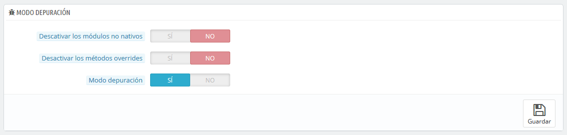

Modo Depuración
Desde el modo de depuración, puede optar por reducir el impacto que tienen ciertas funcionalidades en PrestaShop, y así poder evaluar con precisión de donde proviene un error:
- Desactivar los módulos no nativos. Los módulos nativos de PrestaShop son testeados con exhaustividad por lo que no deberían de presentar ningún tipo de problema. Si habilita esta opción, podrá determinar si el problema proviene del propio código de PrestaShop (núcleo o módulo), o de un módulo de terceros.
- Desactivar los métodos de sobrecarga (overrides). Muchas de las características de PrestaShop pueden ser sobrecargadas. Si habilita esta configuración, todas las sobrecargas del código serán desactivadas, y podrá determinar si el problema proviene de propio código de PrestaShop, o de un módulo de terceros.
- Modo depuración. Al activar esta opción, los mensajes de error técnico serán visibles. Es útil cuando una persona está ayudando otra que no tiene acceso a su tienda, pero que necesita saber lo que está pasando técnicamente.

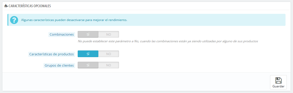

Características opcionales
Algunas características de PrestaShop pueden ser desactivadas si no las utiliza, ya que pueden ralentizar su tienda.
Si su catálogo tiene actualmente productos que hacen uso de estas características, no podrá desactivarlas. Tendrá que eliminar esos productos para poder desactivar estas opciones. |
Puede desactivar las siguientes características de catálogo:
- Combinaciones. Las combinaciones de productos le permiten tener una completa línea de productos en un sólo producto: diferentes tamaños, colores, capacidades, etc.
- Características. Las características del producto permiten indicar la información del producto específico: el peso, el material, el país de origen, etc.
- Grupos de clientes. Los grupos de clientes le permiten agrupar clientes dentro de un mismo grupo con el fin de darles ciertos privilegios y restricciones: descuentos, restricciones de módulos, etc.

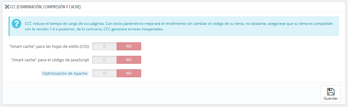

Combinación, Compresión y Caché (CCC)
CCC es un conjunto de herramientas destinadas a minimizar la carga del servidor y el tiempo de carga del tema de la tienda.
Esto hace lo que dice: combina archivos textuales del mismo tipo en un archivo más grande, lo que lo que reducen el número de archivos para descargar; comprime el archivo utilizando el algoritmo Zip, lo que hace que se descargue más rápidamente; finalmente, se almacena en caché el archivo comprimido, por lo que el servidor no tiene que hacer este proceso cada vez que se carga una página, lo que alivia la carga sobre el procesador del servidor.
- "Smart cache" para las hojas de estilo (CSS). Los archivos CSS son archivos de texto, que pueden ser combinados y comprimidos de forma segura.
- "Smart cache" para el código de JavaScript. Los archivos JavaScript son archivos de texto, pero su combinación a veces puede resultar problemática. Asegúrese de probar todo antes de dejar activada esta opción.
- Optimización de Apache. Este ajuste de configuración, modificará el archivo de configuración del servidor web con el fin de hacerlo más eficiente para CCC.
