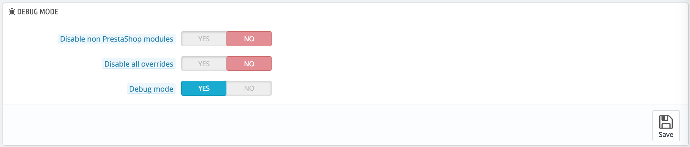

Modo Depuración
Desde el modo de depuración, puede optar por reducir el impacto que tienen ciertas funcionalidades en PrestaShop, y así poder evaluar con precisión de donde proviene un error:
- Desactivar los módulos no nativos. Los módulos nativos de Prestashop son testeados con exhaustividad por lo que no deberían de presentar ningún tipo de problema. Si habilita esta opción, podrá determinar si el problema proviene del propio código de PrestaShop (núcleo o módulo), o de un módulo de terceros.
- Desactivar los métodos de sobrecarga (overrides). Muchas de las características de PrestaShop pueden ser sobrecargadas. Si habilita esta configuración, todas las sobrecargas del código serán desactivadas, y podrá determinar si el problema proviene de propio código de PrestaShop, o de un módulo de terceros.
- Modo depuración. Al activar esta opción, los mensajes de error técnico serán visibles. Es útil cuando una persona está ayudando otra que no tiene acceso a su tienda, pero que necesita saber lo que está pasando técnicamente.

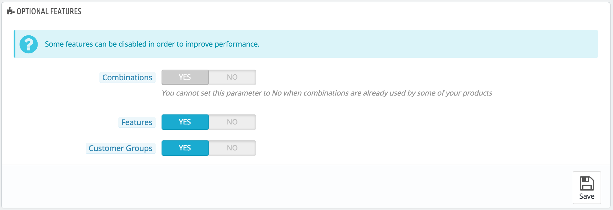

Características opcionales
Algunas características de PrestaShop pueden ser desactivadas si no las utiliza, ya que pueden ralentizar su tienda.
Si su catálogo tiene actualmente productos que hacen uso de estas características, no podrá desactivarlas. Tendrá que eliminar esos productos para poder desactivar estas opciones. |
Puede desactivar las siguientes características de catálogo:
- Combinaciones. Las combinaciones de productos le permiten tener una completa línea de productos en un sólo producto: diferentes tamaños, colores, capacidades, etc.
- Características. Las características del producto permiten indicar la información del producto específico: el peso, el material, el país de origen, etc.
- Grupos de clientes. Los grupos de clientes le permiten agrupar clientes dentro de un mismo grupo con el fin de darles ciertos privilegios y restricciones: descuentos, restricciones de módulos, etc.
