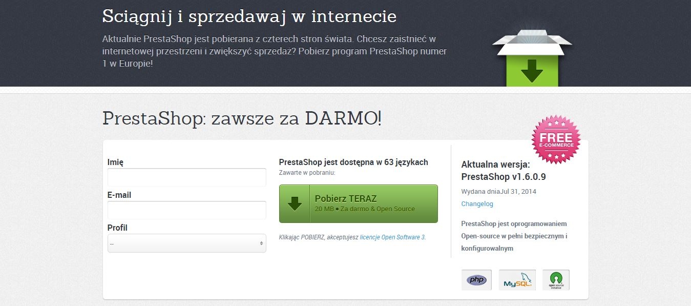

Najnowszą wersję oprogramowania PrestaShop można pobrać pod adresem http://www.prestashop.com/pl/download
Dostępna jest tylko jedna wersja instalacyjna PrestaShop: najnowsza, stabilna odpowiednia dla wszystkich sklepów.
Info |
Jeśli chcesz pobrać jedną z wcześniejszych wersji oprogramowania przejdź na stronę http://www.prestashop.com/pl/developers-versions. W dolnej części strony znajduje się sekcja "Poprzednio wydane wersje" Zwracamy uwagę, że nie zalecamy instalowania starszych wersji PrestaShop |

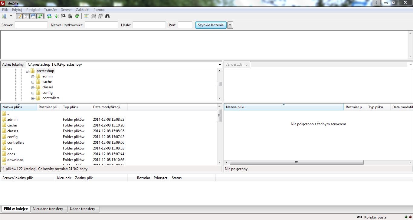

W programie FileZilla (lub innym wybranym) znajdź lokalizację zawierającą pliki PrestaShop. Powinna ona być widoczna w lewym oknie programu "Adres lokalny".
W prawej części okna "Adres zdalny", należny wskazań lokalizacje, gdzie mają zostać umieszczone pliki PrestaShop (w katalogu głównym domeny, sub-folderze, sub domenie). Lokalizacja ma duże znaczenie i powinna być wybrana świadomie w zależności od potrzeb własnych i dostawcy usług hostingowych:
