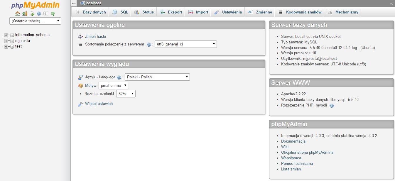

Po lewej stronie widać bazy danych, które zostały już utworzone na serwerze MySQL. Niektóre z nich powinny być zostawione w spokoju, gdyż są wykorzystywane przez phpMyAdmin lub przez hosta (np.: phpmyadmin
, mysql
, information_schema
, performance_schema
). Przeczytaj dokumentację dostarczoną przez dostawcę usługi aby sprawdzić czy któraś z baz może zostać wykorzystana do Twoich celów.
Tak czy inaczej, możesz utworzyć nową bazę danych przywodząc do zakładki "Databeses" w głównym formularzu "Utwórz bazę danych" wpisz nazwę nowej bazy danych i kliknij "Utwórz". Nowa baza danych pojawi się na liście z lewej strony. Ta nowa baza może być wykorzystana do przechowywania danych PrestaShop.

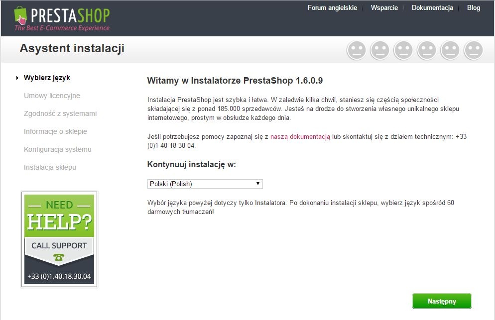

Instalacja obejmuje sześć etapów. U góry strony asystent instalacji wyświetla informację gdzie w danym momencie się znajdujesz. Szare ikony zmieniają się w zielone po zakończeniu kolejnego etapu.
Krok 1: strona powitalna
Ta strona to szybkie wprowadzenie do procesu instalacji. Możesz wybrać język, w którym będzie prowadzona instalacja.
