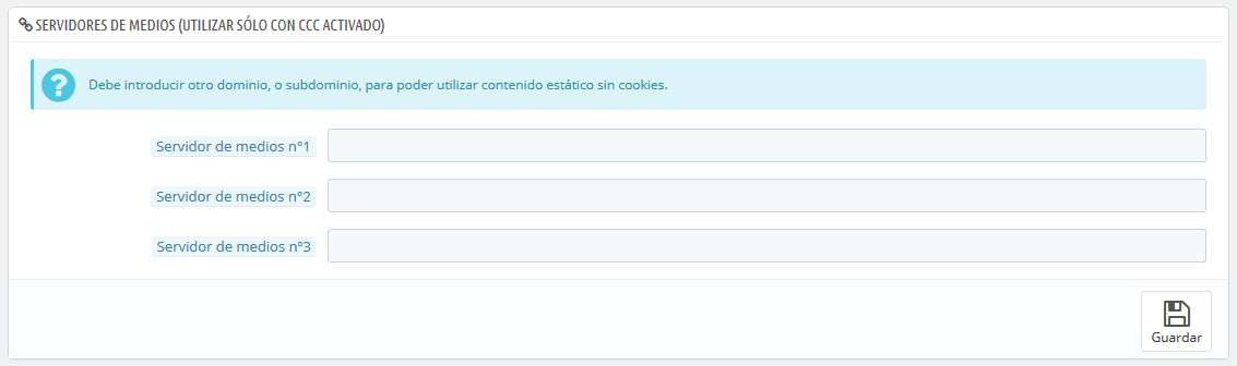

Servidores de medios (utilizar solamente cuando CCC está activado)
Esta sección te permite redirigir parte del tráfico de tu tienda (imágenes y archivos de vídeo, por ejemplo) a otros servidores bajo tu control, a través de otros dominios o subdominios – generalmente, los archivos están alojados en un CDN (Content Delivery Network).
Poner el nombre de dominio de tu tienda en estos campos no es la forma apropiada para conseguir un fantástico rendimiento. Dicho esto, es fácil implementar un servidor de medios, y obtener sus beneficios reales de manera casi inmediata. He aquí cómo conseguirlo:
- Abre una cuenta con una empresa de hosting, preferiblemente que esté especializada en el contenido distribuido. Las más populares son Akamai (http://www.akamai.com/), Amazon (con sus servicios AWS, entre los que se incluye CloudFront: http://aws.amazon.com/) o CloudFlare (http://www.cloudflare.com/). También debes preguntar a tu proveedor de hosting, sobre la posibilidad de suscribirte a una red de entrega de contenidos CDN.
- Copia tus archivos multimedia en el servidor de ese host. Esto significa que el servidor CDN debe contener una copia exacta de las siguientes carpetas del servidor principal de tu tienda:
/img
, /themes
y /modules
Advertencia: Asegúrate de que estos archivos estén siempre sincronizados: incluso si añades nuevos productos o cambias de tema, el servidor CDN debe contener la última versión de estos archivos. - Una vez que el servidor CDN ha sido establecido correctamente, añade la dirección web (proporcionada por tu proveedor de hosting CDN) en el primer campo, "Servidor de medios n°1". Si ese host permite más direcciones web, añádelas.
En caso de que quieras que tus archivos se carguen siempre visualmente a partir del nombre de dominio de tu tienda y no de un dominio desconocido, sigue el siguiente proceso:
- Crea un subdominio para el nombre de dominio de tu tienda, por ejemplo
http://cdn1.example.com
(la forma de crearlo dependerá de tu proveedor de hosting, pónte en contacto con el soporte técnico para que te expliquen cómo hacerlo). Añade un archivo .htaccess
en la raíz del subdominio. Este archivo debe contener una sola línea:
Redirect Permanent / http://cdn-adress.com |
Reemplaza la dirección http://cdn-adress.com
por la de tu servidor CDN. De esta manera, estás creando una redirección automática del subdominio en el servidor CDN.
- Una vez que el subdominio ha sido establecido, añade este en el primer campo, "Servidor de medio nº1". Si ese host permite más direcciones web, puedes crear tantos subdominios como requiera para el dominio principal.
Incluso si no tienes un servidor CDN, puedes utilizar la funcionalidad del servidor de medios para hacer que el navegador del cliente descargue varios archivos a la vez, con lo que todo el proceso de carga de páginas será mucho más rápido: - Configura tu servidor web para tener subdominios virtuales, tales como
imagenes1.ejemplo.com , imagenes1.ejemplo.com , e imagenes1.ejemplo.com , apuntando a la carpeta principal de PrestaShop. - En la página "Rendimiento" del back-office de tu tienda, establece cada campo "Servidor de medio" a estos subdominios virtuales.
Una vez que tengas todo configurado correctamente, PrestaShop cargará tus imágenes en cualquiera de estos subdominios. En efecto, las imágenes provendrán de la misma carpeta (la principal), pero el navegador abrirá varios hilos de conexión más a tu servidor web de lo que lo haría de forma predeterminada, con lo que todo el proceso de carga de páginas será mucho más rápido: |

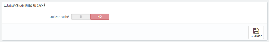

Caché
La caché de tus servidores almacena versiones estáticas de tu página web dinámica, con el fin de servirlas a tus clientes, reduciendo la carga del servidor y los tiempos de compilación.
En la mayoría de los casos, debes verificar si tu proveedor de hosting permite esta opción, ya que requiere de una configuración especial en el servidor. |
Esta sección te permite activar el almacenamiento en caché, y elegir el método de almacenamiento en caché:
- Memcached. Un sistema de almacenamiento en caché distribuido. Muy eficaz, especialmente si utilizas múltiples servidores, pero necesitas asegurarte de que tu servidor/host lo soporta – lo que es probable, si tu configuración de PHP soporta o cuenta con la extensión Memcached PECL (la cual puedes descargar desde el siguiente enlace: http://pecl.php.net/package/memcache). Puedes añadir más servidores Memcached haciendo clic en el botón "Añadir servidor".
- APC. Alternativa PHP Caché gratuita, abierta y robusta, pero sólo funciona con un servidor – que es el caso habitual al iniciar un negocio online. Comprueba la disponibilidad de la extensión APC PECL en tu servidor: http://pecl.php.net/package/APC.
- Xcache. Es un nuevo sistema de caché, que es específico para el servidor Lighttpd – por lo tanto, no funciona con el popular servidor Apache. Obtén más información sobre éste, en el siguiente enlace: http://xcache.lighttpd.net/.
